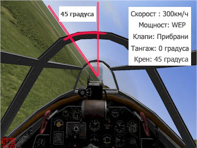

Виража на всеки самолет е най-стенат (с най-малък радиус) тогава когато той се извършва на така наречената Ъглова скорост. Ъгловата скорост е скоростта при която самолета може да извърши вираж с най-малък радиус. За Ла- тата и Як-вете тази скорост е около 300км/ч, ЗАПОМНЕТЕ тази скорост и следете скоростометъра непрекъснато. Чел съм в някои сайтове, че в истиския живот Ла-5 има ъглова скорост 330км/ч, но изглежда, че в Симулатора тази скорост е около 300км/ч. И така когато преследвате някой и се опитвате да застанете на опашката му и сте изтискали цялата енергия, с която разполага вашия самолет така наречения WEP (War Emegency Power)/ Boost. Опитайте се да поставите мерника на хоризонта и да подържате крен 45 градуса и да държите скоростта на 300км/ч. Така трябва да изглежда кабината:
45 градуса крен е само в началото когато скоростта ви е 300. Но когато скоростта започне да се повишава, вие ще трябва да започнете да дърпате повече за да запазите скоростта, но по тизи начин мерника ще тръгне нагоре затова ще трябва да увиличите крена. Когато скоростта достигне отново 300км/ч трябва да възтановите крена отново на 45 градуса.
