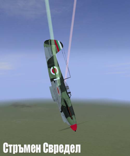

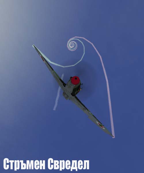

Видове свредел
Има два основни вида Нормален и Гръбен. Нормалния се разделя на други два вида Стръмен - характерно за него са по-малките ъгли на атака, по-малка вертикална скорост, по-голяма хоризонтална скорост, по-голяма подемна сила.

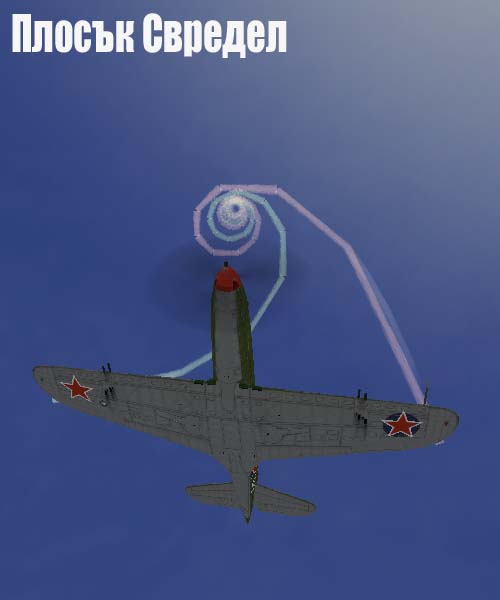

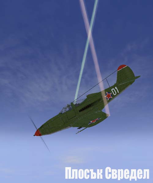

Другия по вид е Плосък - характерно за него, е че е точна противоположност на стръмния свредел- по-големи ъгли на атака, по-голяма верикална скорост, ...
