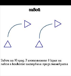

Радиусът на завоя е важен защото от него зависи колко бързо участникът ще се насочи към врагът който атакува друг участник. За целта на тази дискусия, приемам че отбраняващият се (водещият) завива спрямо поддържащият го член от двойката (воденият), и че атакуващият ще последва отбраняващият се (водещият). Воденият ще иска да завие и да застане на опашката на врага, маневра “сандвич”. За да проработи тази маневра ефективно трябва да са изпълнени две изисквания. Воденият трябва да е достатъчно близо до врага за да открие огън, и водещият трябва да насочи оръжието си за минимално време. ВСЯКА СЕКУНДА ПРОПИЛЯНА В ИЗЛИШНО МАНЕВРИРАНЕ И НАГЛАСЯНЕ ЩЕ ДОВЕДЕ ДО СВАЛЯНЕ НА ВОДЕЩИЯТ. Воденият ще трябва да завие на 900 преди да може да стреля по атакуващият. Ако предположим, че и двата самолета в двойката имат еднакви маневрени характеристики, то след края на завоя разстоянието между водения и водещия ще бъде преблизително колкото интервала между двамата преди маневрата.
Очакванията са атакуващият ще се намира някъде между водещият и воденият….но къде точно? Това е ключът към победата. Ако първоначалният интервал е твърде малък, воденият след края на маневрата, може да се окаже твърде близо до атакуващият за да може веднага да открие огън. При полетът във ФРОНТ с голям интервал, след завой на 90град. воденият излиза на прекалено голяма дистанция, за да направи ефективен “сандвич” на “бандита”.
Средният радиус на завой е около 500feet (150м). Това определя и минималния интервал във формация ФРОНТ, но това наистина е прекалено малко. По-добре е да се “отвори” малко формацията, за да е по-приспособена за маневра “сандвич”. Интервала между самолетите във формация ФРОНТ трябва да е максимум 2000feet (600м.), по този начин воденият след маневра “сандвич” ше излезе не 1000 +/- 500feet (300+/-150m.).

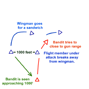

Зрителното поле е разгледано подробно в статията BnZ, така че да направо към вапроса: как зрителното поле влияе на дистанцията и интервала на формацията и колко далеч може назад може да бъде забелязан атакуващ неприятел. Аз педпочитам врагът да бъде открит извън обсега на оръжията му. Ако предположим че обсегът на оръжията е 2000feet (650м.), то интервала във формациятя трябва да е около 1150feet (380м.), за да може “бандита” да бъде открит преди да може да използва оръжето си. Ако интервала в двойката е под 1000feet (330м.), то атакувашият ще стигне на 2000feet, преди да бъде забелязан.
Ако сега се върнем към примера за радиуса на завоя и използваме 1000feet(330м.) интервал, ще видим че след извършване на маневрата, водения има добри шансове да направи “сандвич” на атакуващия.Всичко написано до тук определя, че интервала между двата само трябва да е от 500-2000feet.!!Вертикална дистанция. Още една бележка- трябва ли водения да лети на различна височина от водещият? В реалността ДА. В симулираната среда, особено с нов сим пилот, аз мисля че нетрябва. Защо? Защото аз изкам да опростя използването на snap view за да гледам всички. Летейки на една височина, намаляш необходимия брой на snap view. По-опитните симпилоти да експериментират. Така дотук добре. Сега да се върнем на формация ФРОНТ и интервал 1000feet. и да кажем се поддържа строят в симулаторите.

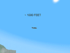

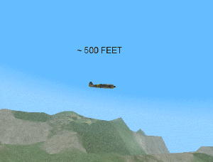

Някои хора може да имат проблем с определянето на разстоянията. Водещите могат да направят снимки и да инструктират водените предварително. Запомнете, че разстоянието може да не е точно 300м., но всеки трябва да прави разлика м/у 1000feet(300m), 500fet(150m.), и 2000feet(600m.

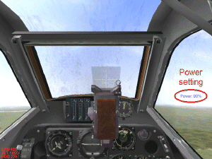

Правилният кнтрол на скоростта е особено важен за поддържане на формация ФРОНТ. Понякога водения не може да поддържа формацията, проблема може да е е водещия лети на максимални обороти. Предложение водещи не летете на 100% обороти, а примерно на 85-90%, това дава 10-15% с които воденият да поддъжа строя.

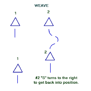

Вълната се използва при избързване пред линията 3/9часа, прави се от водача или воденият. Вълната започва по команда на водещият, “еди кой си, Вълна”. Избързващият член на двойката поддържа правилен курс и скорост и изпълняваики S-образни виражи се връща на мястото си.
Вълната върши работа при отклонения м/у 30-450., чрез вълна може да се поправят също и грешки в дистанцията.

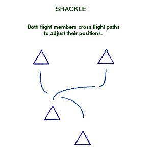

Скоби(shackles) е малко по-агресивна маневра и се използва когато грешката в позицията е повече от 450 или е много променен интервала в двойката. Маневрата започва с команда “еди кой си, shackle”. Членовете на двойката завиват рязко, с голям крен един към дръг за да пресекът траекториите си. Идеята е двамата да си разменят местата докато застанат отново един до друг с необходимия интервал. Използването на скоби е последна мярка за възстановяването на строя. Тя изисква много внимание и време, и е предпоставка за опасно сближение.
Вълната и скобите са средно агресивни маневри, правят се с голям крен и 3G претоварване за да бъдат ефективни.
